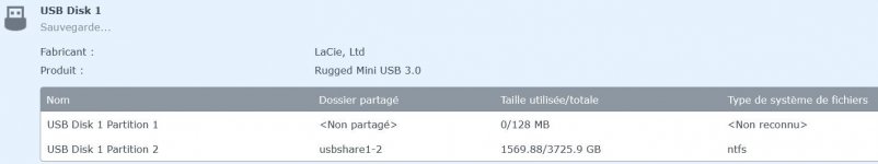

Depuis la mise à jour de DSM vers DSM 7.0, j'ai voulu faire une première sauvegarde externe sur le disque USB2.0 que j'utilisais jusqu'à présent.
J'ai alors reçu deux notifications intrigantes :
  1. Impossible de monter la partition 1 du périphérique externe USB Disk 1. Pour plus d'informations, accédez à Périphériques externes ou cliquez ici.
  2. Un journal de sévérité err se trouve sur Serveurxxxyyy.
Les liens fournis ne sont pas explicites et ne montrent rien d'anormal, sauf une partition cachée, qui ne posait aucun souci à DSM 6.2
J'ai donc lancé la sauvegarde avec Hyperback qui se déroule sans souci.
Question : comment configurer DSM7 pour qu'il ignore cette partition cachée ?
C'est pas réellement une partition cachée, c'est probablement (je ne connais pas windows) que le disque à été formaté en Volume de démarrage (le choix du schéma, table de partition)
D'où cette partition, qui devrait être logiquement en FAT donc lisible par DSM7 et "montable", ça devait être le cas avec DSM6 si tu n'avais pas de messages.
Je ne sais pas sur windows si tu peut formater le disque sans avoir cette petite partition au début du disque.
Par exemple, cette partition FAT monte avec un disque formaté en HFS+ (Mac)
A noter que chaque partition du disque est vu par le NAS comme un Dossier Partagé différent.
Lors de ma sauvegarde d'hier, j'ai reçu les mêmes notifications lors de la connexion du disque dur externe. C'est bien une différence de comportement entre DSM6 et DSM7
Oui et non, ça doit dépendre du formatage du disque.
Car ma capture si dessus a été faite avec DSM7 et la petite partition et bien visible et est monté chez moi.
On voit sur ta capture que cette partition n'était déjà pas reconnue par DSM6.
Le changement avec DSM7 c'est qu'il y a un avertissement.
