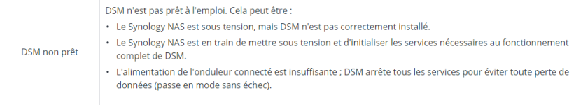

Lisez ceci : https://kb.synology.com/fr-fr/DSM/t...ndicator_statuses_during_bootup#x_anchor_id18
En gros, DSM est non prêt :
Avez-vous un onduleur ?
Avez-vous un disque qui pourrait être formaté et utiliser tout seul dans le NAS pour voir si DSM peut s'installer dessus ?
