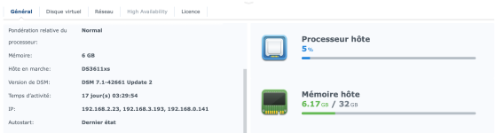

Ça ne pose pas de soucis, j'ai 2 VDSM 7.1-42661 Update 2 sur DSM 6.2.4 (sur un DS3611xs) et DSM 6.2.3 (sur un DS918+) avec VMM 2.5.3
Il suffit de faire la MAJ normalement.

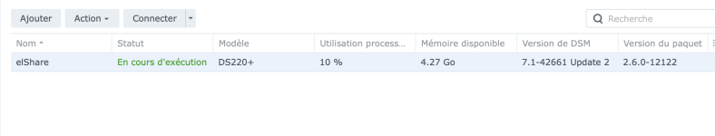

Suite à la suppression du cluster VMM j'ai pu installer la 7.1
Après la relance, j'ai ré-importé les VMs au moment de recréer le stockage et me retrouve de nouveau avec un cluster one node sur VMM :
je ne sais pas si c'est normal alors que n'ai qu'un seul nas.
En tout cas, cela bloquait le passage de 7.0 vers 7.1 dans mon cas.
Merci beaucoup pour vos réponses.
