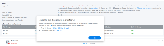

J'arrive sur l'interface, mais j'ai système en état critique et volume 1 dégradé

Quel disque dois-je remplacer puisqu'il semble que les 2 disques soient sains ?
si les deux ont sains, alors le gestionnaire de stockage devrait te proposer de reparer le volume.
Si les deux sont marqués comme sains, aucun.
Il faut que tu répare ton volume, et que ensuite tu fasse des test SMARTS.
Il faut aussi que tu regarde dans le centre de notifications et dans les logs pourquoi ton NAS c'est arrêter.

Il me propose comme dans la copie écran de mettre un disque vierge dans un des slots, mais lequel ? et ensuite ?
