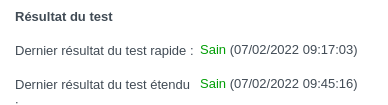

Le test rapide a "sain" pour résultat. Je lance le test étendu, j'éditerai pour mettre le résultat.
Les deux scans indiquent que le disque dur est sain :
Donc je peux éliminer cette possibilité.
Où trouver ces rapports détaillés ?
Dans Historique > Résultats du diagnostic de santé, j'ai juste un tableau Date / Type (rapide/étendu) / Résultat (sain partout).
Dans Informations clés des disques, j'ai (sur les 12 derniers mois) : 0 secteur défectueux, 0 reconnexion du disque, 0 réindentification du disque.
Je n'ai pas trouvé d'infos plus précises que ça.
