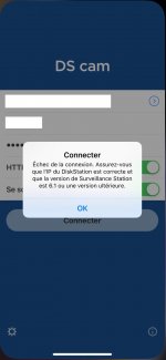

Le gros problème que personne n'arrive à résoudre à ce jour est que chaque matin, quand je me lève, prends mon iPhone et ouvre Ds Cam sur l'iphone, l'app est déconnectée , avec le message suivant : Echec de la connexion. Assurez vous que l'ip du Diskstation est correcte et que la dernière version de Surveillance Station est 6.1 ou une version ultérieure.

Ne prettez pas attention au port 15001 sur le screenshot ci joint, depuis je suis repassé aux ports 5000 et 5001 mais cela ne change rien au problème .
