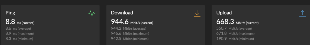

J'ai installé un speedtest sur mon nas via docker en suivant ce très bon tuto : https://www.forum-nas.fr/threads/tu...ker-sur-un-nas-synology-docker-compose.15445/
Les résultats confirment que downloadstation bride depuis quelques semaines mon débit en téléchargement ; ce ne sont pas mes disques durs qui brident.
En effet avec le speedtest j'ai les résultats suivants :
Je complète ce constat avec le test supplémentaire suivant : si je charge le même torrent provenant du même tracker depuis le client Vuze sur mon ordinateur, je retrouve un débit maximum en download.
Cette conclusion n'est pas "pertinente", speedtest n'utilise pas les disque dur (il utilise le RAM)
Donc si Speedtest est correct cela veut juste dire que le port ethernet (et le réseau est correct) et que le CPU du NAS tient la charge.
