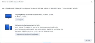

bonjour,
je rencontre un petit souci pas bien grave mais chien
j'ai la double authentification sur mon nas et j'ai beau cocher la case "ne plus me demander pour ce périphérique " au moment de saisir le code (otp) ca me le demande a chaque fois
Ca ne le fait que sur mon ds1522 et avec chrome. je n'ai pas le problème sur mon nas de sauvegarde distant (DS116)
Par contre sous Firefox pas de problème si je coche case ca le prends bien compte donc j'en suis a penser a un pb de chrome
si quelqu'un a une info avant que je réinitialise mon chrome car j'ai pas trop envie de tout reconfigurer
merci d'avance
    44.7 KB · Affichages: 0
bon je ne réponds a moi même si ca peut servir a quelqu'un, il faut aller en haut a gauche dans son user, Cliquer sur perso,
dans l'onglet sécurité il faut cliquer sur la flèche dans authentification a 2 facteurs
Taper le mot de passe de son user (qui doit être administrateur je suppose)
cliquer sur gérer
et la on tombe sur la gestion des clients fiables et donc la possibilité de faire un reset ou une approbation
Voila si ca peut aider
