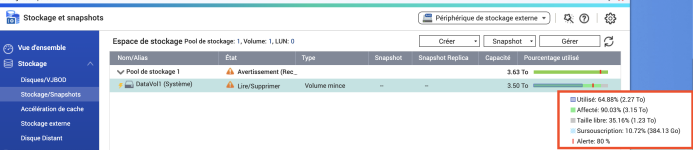

J'ai donc de nouveau le NAS entre les mains et voici l'état actuel affiché dans le gestionnaire de Stockage :
Comme vous pouvez le remarquer il est indiqué que 2,27 To sont utilisés et 3,15 To sont affectés, ce qui me laisse penser et espérer que les données sont toujours là.

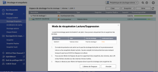

Quand je clique sur volume j'obtiens cette fenêtre :
Et lorsque je clique sur libérez de l'espace cela m'indique ceci
je ne sais pas ce que je dois faire.
Pensez-vous que nous puissions retrouver l'accès à nos données ? Comment pouvons nous procéder ?
