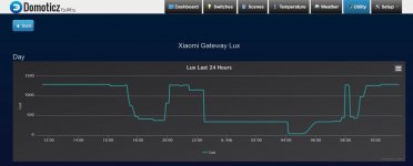

Je joue depuis ce we avec une MiHome de Xiaomi. Connecté en wifi au routeur puis distribué en RJ vers le NAS. Attention, par defaut les infos transitent vers leurs serveurs -> jai du coupé le tuyau pour rester en local.
En terme de prix c'est pas du tt excessif, mais c'est pas ce qui est recherche ici peut etre.
Voici le type d'info que j'ai pour la luminosité :
Je n'ai pas de capteur de présence, et je ne me suis pas amusé à m’envoyer un mail fonction de l'eclairage. Je pense que c'est largement possible.
