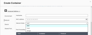

Comment puis-je avoir un sous-domaine pour mes container docker ? (certains en NAT, d'autres en BRIDGE)

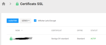

J'ai un certificat DV pour mon nom de domaine que j'ai mis sur le nas. Suffira-t-il pour les containers ?
Je comprend pas NAT ?
Les types de réseau commun sur docker sont : host, bridge et macvlan
Que veut dire DV ?
NAT reprend l'ip du NAS et mappe les ports.

Que veut dire DV ?
C'est un certificat sur le nom de domaine
