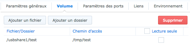

Je n'ai jamais essayé, donc j'ai ressorti mon disque dur externe 2,5 pouces et je l'ai branché sur mon vieux DS412+. J'ai contrôlé que le disque dur était accessible (ps : je l'avais précédemment formaté en ext4 avec le NAS) depuis File Station. Ensuite, j'ai arrêté mon Conteneur (Docker) et j'ai cliqué Modifier, puis l'onglet Volume et enfin le bouton Ajouter un dossier.
Voila... sauf que le Conteneur ne démarre plus :( :shock: :?

Ensuite, j'ai créé un lien symbolique entre mon dossier test que l'on voit dans la capture d'écran et ce dossier USBExtern
sudo ln -s /volumeUSB1/usbshare1/test ./USBExtern/
Ensuite dans Docker, il ne te reste plus qu'à Ajouter un dossier et d'aller chercher le dossier USBExtern (via homes/NomUtilisateur et non home ou un autre dossier que tu auras choisi). J'espère que cela t'aura aider.
