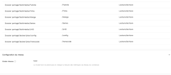

et les recopie d'ecran de mon installation docker
Merci d'avance de ton aide
à première vue tout à l'air ok de ce côté.

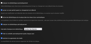

Au niveau de la conf de Plex :
Toutes les cases sont, je suppose, cochées (ou au moins la première) ?? (ce qui n'est pas le cas pour ma capture).
Il te faut cocher la première case (c'est décrit en dessous) et fais un essai pour voir.
Tu peux faire aussi un essai en décochant analyser ma bilblio périodiquement .
Normalement, le scan auto se joue ici (je préfère pour ma part le faire manuellement pour voir si le fichier corespond à la description).
effectivement je l'ai décoché pour faire d'autre essais mais malheureusement même coché cela ne change rien je viens de refaire le test a l'instant
Je viends de faire le test - pour celui-ci, j'ai retiré un dossier (d'une série) - et le scan s'est bien mis en route et a retiré l'affiche,
Puis dans un second temps remis le dossier en place, et, le scan a identifié à nouveau le dossier et réaffiché l'affiche.
Attention l'opération n'est pas instantanée - il te faut attendre environ 1mn (et éventuellement rafraichir ta page).
ci-après ce que j'ai coché pour ce test :

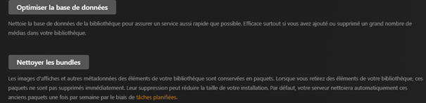

Si ta biblio est + ou - importante et que tu as fait des ajouts ou modifs récents, il ne faut pas hésitez à effectuer le nettoyage de la DB afin d'améliorer la réactivité de Plex - attention : pendant cette opération Plex n'est plus fonctionnel :
malheureusement cela bug chez moi, nettoyage fais juste après la migration ;)
