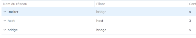

voici le détail de la configuration du conteneur Proxy Manager :
1693377960528.pngma config dans l’onglet réseau

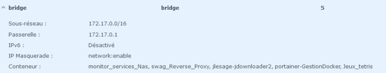

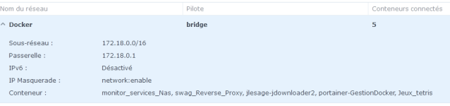

a noter que j'ai créer, un réseau "Docker" :
details des affectations :
on est d'accord que normalement les IP des conteneurs devraient commencer par 172.18.0.1 pour le premier, et ensuite 172.18.0.2 pour le second et ainsi de suite non ?
Si a occasion vous avez des pistes je suis preneur !
