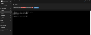

Portainer:

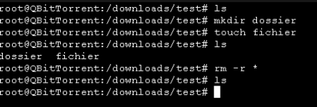

Via la console du conteneur (Portainer), j'arrive à crée un dossier et un fichier puis les supprimer. (Utilisateur root)

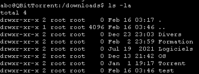

Problème:
L'applicatif est lancer via le compte abc et le dossier monté est en root.
Vérification des permissions:
Le compte root appartenant au groupe root. (root root ....)
