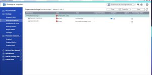

Je suis possesseur d'un TS-453 avec 3 disques WD Red 4TO en raid 5 qui fonctionnait très bien jusqu'ici. Mais suite à une perte d'alimentation (transfo HS) j'ai mon RAID qui est inactif avec 2 disques sur 3 non reconnus par QTS alors que les diodes sont vertes et fixes au niveau des baies.
Je précise qu'avant de redémarrer le NAS avec une alim neuve j'ai sorti les DD des baies pour vérifier leur état visuel mais je n'ai pas fait attention à l'ordre de montage dans le boitier (est ce que ça un impact ?) et une MAJ du Firmware s'est faite.
Avez vous une procédure de dépannage ou à défaut est ce possible de récupérer mes données .
En parallèle j'ai ouvert un ticket auprès de QNAP pour avoir leur avis.
Merci de votre aide Capture d’écran 2023-09-05 182126.jpgCapture d’écran 2023-09-05 182206.jpg

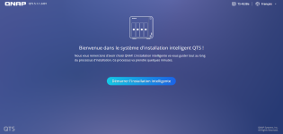

Tu devrais avoir un nas avec le nom par défaut, et qui va te demander de placer des disques je suppose.
Mais en tout cas si le disque "bon" ce déplace cela semble indiquer que le nas est ok, et que les 4 slots fonctionnent.

L'ordre des disques est très important pour le fonctionnement du raid.
Tu as peut-être interverti le disque 1 et le disque 3, peut-être qu'en les investissant cela fonctionnera.
Ensuite même si visuellement tu ne remarque rien, tes disques sont peut-être endommagés.
