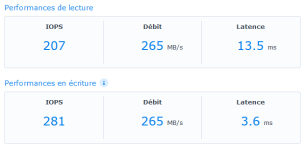

Résultat du Benchmark DSM que je viens d'exécuter après le test SMART étendu dont les résultats sont ci-dessus :
Je crois que ... je suis bon pour un renvois à Amazon.

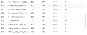

Export csv des résultats SMART :
test étentu d'hier OK
quick test aujourd'hui après benchmark DSM : OK
2 tentatives de tests étendus après benchmark DSM : KO
étonnamment quick test toujours après benchmark : OK
étonnamment aussi benchmark toujours possible avec exactement les mêmes résultats que ci-dessus.
mais plus possible d'exécuter un test étendu : KO
votre avis ?
autre chose à vérifier avant renvois ?

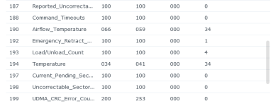

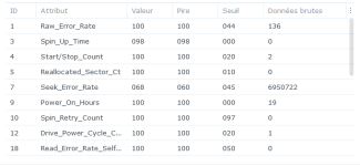

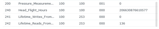

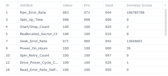

Résultat du test SMART étendu de second exemplaire Amazon de HAT3300 12 To :
A vu de nez pas mieux ... je sens que je vais aussi pouvoir faire un retour du second exemplaire reçu et acheter le prochain chez LDLC ou reichelt.
Un avis sur le résultat SMART ci-dessous ?

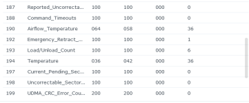

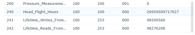

Un benchmark DSM du second disque après le test SMART étendu :
Test rapide dans la foulée : Sain ...

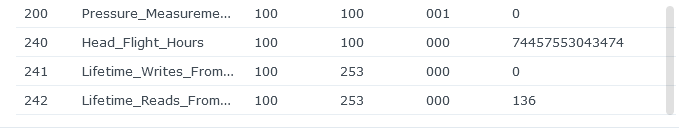

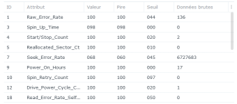

@bliz chez Seagate ces valeurs ne sont pas à 0 par contre que le tax error rate change, je dirais que c'est pas bon signe.
Réactions: bliz
Les disques Synology sont des Seagate ?
Pour seagate, oui, et je dirais que c'est une tromperie afin que le consommateur ne puisse vérifier le bon état du produit, la seul chose qui fonctionne, c'est la réallocation de secteur, rien sur létat des têtes de lectures
A priori les valeurs smart de ses disques laissent penser que Synology fait construire ses disques chez Seagate.
Personnellement je n'ai jamais su interpréter les valeurs smart de Seagate.
Pour moi tant que les valeurs 187, 197, 198, 199 reste à 0 ça devrait être OK.
Par contre si ça bouge essaie peut-être de contacter directement Synology pour faire jouer la garantie constructeur.
