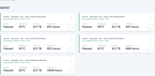

Les dd reçu date de février 2018, smart OK.
Flemme de les tester, donc mis direct sous truenas en raidz1.
