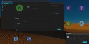

Merci pour ta réponse , voici 2 copies d'écran . Le disque est récent , acheté ya 1 mois .
    59.4 KB · Affichages: 9
    168.2 KB · Affichages: 9
Donc tu a bien des secteurs defectueux sur ton disque.
Fais une sauvegarde et contact le service apres vente ou directement le support WD.
