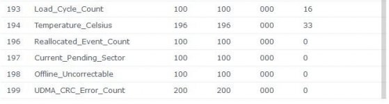

Salut EVOTk, et merci de prendre le temps de t'intéresser à mon problème,
voici le test smart:

Je confirme les disques WD Red 10 To génèrent de petits bruits de manière irrégulière (J'ai des WD100EFAX) par contre à la lecture des tests SMART, je pense que tu as des WD101EFAX qui sont plus bruyants que les WD100EFAX (après les spécifications).
En effet dans tes paramètres Smart, le paramètre n°3 semble cohérent (avec les WD100EFAX, le chiffre est très élevé (du genre 34387919280) ) et un paramètre n°22 est présent (Helium level) car les WD100EFAX sont sous hélium.
