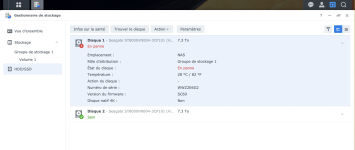

Bonjour tout le monde.
Je suis nouveau dans l'univers des NAS et me voila déjà confronté à un problème de taille: un des mes disques est dans un état critique après seulement 10 jours.
Comment est-ce possible? Puis-je faire marcher la garantie?
Mon NAS est configuré en RAID 1, que dois-je faire pour sécuriser mes données?
Merci d'avance

Il est maintenant passé de "critique" à "panne" et m'empêche d'accéder aux infos sur la santé :(

Ton disque sain présente des soucis significatifs :
  • Paramètre 1 : devrait resté à zéro (mon disque le plus ancien que je surveille de près est à la valeur 52 pour ce paramètre et à 0 pour tous mes autres disques)
  • Paramètre 4 : valeur élevée pour 225 heures (paramètre 9) de fonctionnement mais vue le paramètre 12, ce NAS a supporté de nombreuses coupures pour 225 heures (Vérifier si la mise en hibernation est activée contrairement aux recommandations du forum)
  • Paramètre 7 : devrait resté à zéro (mon disque le plus ancien que je surveille de près est à la valeur 0 pour ce paramètre)
  • Paramètres 190 et 194 : il fait chaud autour de ton NAS !
Merci.
Ce sont des problèmes que je peux corriger ou je peux le renvoyer sous garantie avec l'autre disque?
Tu ne peux pas corriger ces soucis (paramètres 1 et 7). Attends quelques heures l'avis d'autres membres du Forum.
Pour la température des disques, vérifie si tu ne peux pas laisser beaucoup plus d'espace libre autour du NAS. J'ai connu un DS916 enfermé (confiné) dans une armoire avec, onduleur, box, routeur, etc dont les disques tombaient comme des mouches avec des températures de 45 à 46 °C au niveau des disques, en permanence. Le responsable ne voulait pas écouter mes conseils... mais il accusait la mauvaise qualité des disques !
Chez moi, j'ai eu de 37 à 39° sur les disques durant plusieurs semaines au plus fort de la canicule de 2022 et un pic à 39°C fin juillet 2023. Alors 40°, c'est juste un peu trop, à vérifier.
Tu as des Seagate ?
Dans ce cas les valeurs sont normale.
Ton disque n'a pas de problème particulier.
Désactive la mise en veille des disques durs et voit si tu peut augmenter la vitesse des ventilateurs et si tu peut faire plus d'espace autour du NAS.
Les paramètres 1 et 7 ne sont pas égal à 0 sur les Seagate et c'est normal.
Si ce ne sont pas des Seagate par contre il faut retourner le disque.
Réactions: bliz
