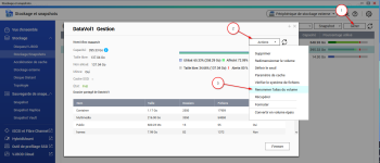

Et bien non cela n'a pas marché...en fait surement quand j'ai supprimé le Pool2, j'ai supprimé toute les application QuFirewall, QuMagie, Plex...en fait toutes les applications que j'avais mises après....
Il serait donc intéressant de savoir comment renommer un Pool ?
Cela n'inspire personne ? :eek:
Est-ce que l'on peut changer le nom d'un Pool de stockage sur NAS QNAP, et si oui comme se fait la procédure ?
Merci pour votre retour...;)
A ma connaissance, c'est pas prévu dans QTS. @QoolBox peut-etre ?
@QoolBox
@EVOTk
Merci pour vos retours.
Bonne nouvelle j'avais bien cherché, mauvaise nouvelle...c'est dommage de garder un Pool 2 alors que le 1 n'existe plus...😅
