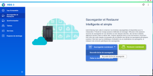

Je te conseille d'utiliser HBS pour faire ta sauvegarde ou synchronisation sur le second pool.
Cela peut etre intéressant de faire un backup sur un autre pool pour par exemple avec du versioning via le mode "sauvegarde" , cependant comme dit par @RVis et @Neo974 cela ne doit aps etre ton unique sauvegarde ! Il serait intéressant d'avoir donc une sauvegarde externe de ce pool B.
Une autre configuration, pourrai être de faire un RAID6 des 4 disques, et de configurer les snapshots pour pouvoir faire du versioning sur les volumes. La aussi, cela ne dispense pas d'une sauvegarde externe cependant ;)
Merci @RVis , @Neo974 et @EVO pour vos réponses. En ce qui concerne le commentaire d'Evo, proposant l'utilisation de HBS, j'avais trouvé ce logiciel dans la logithèque de Qnap mais apparement il ne semble pas fonctionner sur le même nas. A moins que je me trompe ce qui fort possible. Je n'ai pas vu de tuto sur ce forum concernant HBS.
