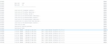

J'ai un xpenology en fonctionnement. J'essaye d'installer deluge en docker.
J'ai donc installé l'image linuxserver/deluge:lastest Registre: ghcr.io
Voici ma configuration des ports

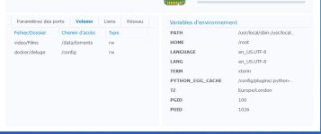

Des volumes. Je souhaite que les fichiers terminés arrivent dans volume1/video/Films
Deluge se lance. cependant je ne peux pas télécharger avec. J'ai une permission denied.
J'ai du loupé quelques choses mais quoi ? J'en ai aucune idée.
Dans ta 3eme image de ton 1er post on vois "Permission denied", pour moi l'user que tu utilise n'a pas les permissions d'écriture dans le dossier de telechargement.

dans deluge je dis
fichier/dossier chemins d'accès
video/films /data/torrents rw
docker/deluge /config rw

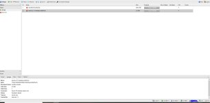

Je n'ai pas trouvé comment le mettre en *.txt j'ai fait une capture.
J'ai bien la capacité du disque qui apparait en bas et plus en erreur comme sur la première capture sur le 1er post. Mais il se connecte plus car il ne choppe plus d'ip.
En regardant j'ai bridge qui a sauté et il me le propose plus.
