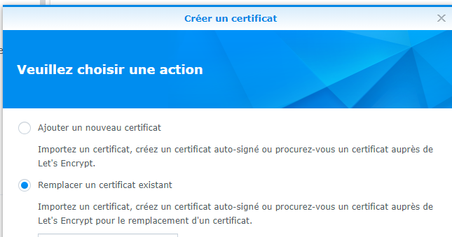

Es -tu vraiment sur d'avoir un certificat Let'S Encrypt :?: Si on regarde ta première image d'écran on voit : synology DDNS certificat
Synology propose par défaut sont propre certificat , mais c'est un certificat auto-signé qui pose pb lors de l'accès depuis l'extérieur .
Il faut créer un nouveau certificat via le menu suivant
bonjour
je crois me souvenir que c'est ce que j'avais fait mais par acquis de conscience je l'ai refais
et résultat (qui était déjà comme cela)
