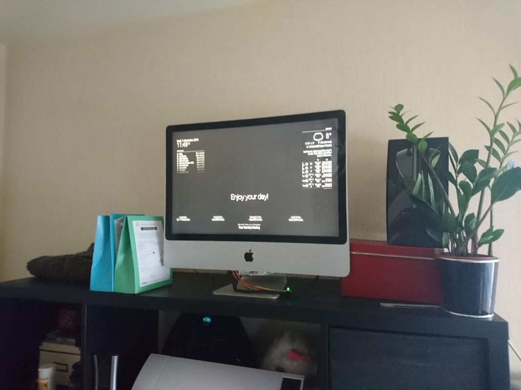

Il y à quelques années j'ai récupérer un Imac 24p HS (la dalle est fonctionnelle), j'ai alors réfléchis à comment le réutilisé. Après pas mal de recherche j'ai commencé par prendre un kit sur ebay pour réutilisé la dalle, il ressemble à cela [cacher=Kit ecran]
[/cacher] (attention à bien choisir la bonne référence pour la dalle).
J'ai ensuite vidé le châssis de tout ce que est inutile (dsl je n'es pas de photo). J'ai bidouillé une installation plus ou moins acceptable.
Pour finir j'ai recherché quelle OS, programme qui pourrais m'être utilise. Possédant un raspberry pi 3b+ j'ai regarder ce qui existait déjà (pas la peine de réinventer le fil à couper le beurre :lol: )
j'ai regarder du coté de Dashing, soucis les sujets des modules sont souvent vieux 3-5 ans et pas forcément maintenu, j'ai aussi regarder Gladys, il permet entre autre de la domotique, ce qui ne m'intéresse pas spécialement pour le moment, j'ai finalement choisis MagicMirror2 avec son script, l'installation est un jeu d'enfant et la communauté est active et les modules vraiment nombreux.
Voici le setup du raspberry pi (j'ai recyclé un petit ventilateur pc en usb car magicmirror fait un peu chauffer le cpu, en dessous du papier orange je trouve l'alimentation de l'écran)
[cacher=Setup rapsberry]
[/cacher]
voici le rendu de l'Imac
[cacher=résultat final]
[/cacher]
Sur ma configuration actuelle de MagicMirror2, j'ai un calendrier des jours fériés, la météo sur 4 jours de ma position gps, une phrase random(préinstaller lors de l'installation), mon agenda Gmail perso sur 4 jours, et une news en flux rss (aussi préinstaller lors de l'installation)
