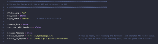

  • Ligne 6 : c'est pour faire une pause une fois que tous les paramètres sont récupérés, juste avant le merge. Donc rien n'aura encore été fait. Tu peux alors faire un CMD+C (ou CTRL+C) pour arrêter le script. Ça permet de vérifier que tout est OK pour le merge final.
  • Ligne 8 & 9 : c'est pour enlever les points du nom du fichier jusqu'à SxxExx pour une série, ou jusqu'à l'année pour un film.
Je considère la convention de nomage suivante pour le fichier final :​
  • Titre Série (Année) - SxxExx - blabla.mkv
  • Titre Film (Année) - blabla.mkv
L'année est facultative mais aide les indexeurs.​
  • Ligne 12 à 14 : C'est pour renommer le fichier final en mode regex. Il faudra adapter en fonction de ton fichier source.
    Tu peux désactiver en mettant à $false la variable $rename_filename.

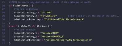

Là, tu modifies les chemins d'accès.
Si tu n'utilises qu'un seul fichier source, il faut utiliser la variable $sourceDirectory_1.
Ne mets pas le / ou \ final.

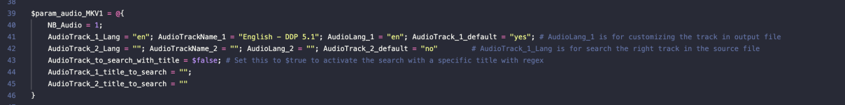

Là tu commences à paramétrer les noms de pistes, et surtout quelle(s) piste(s) tu veux conserver.
Il faut utilise les codes de lange pour les variables $xxxx_Lang : en pour anglais, fr pour français, etc... (voir ici je pense : https://en.wikipedia.org/wiki/List_of_ISO_639-1_codes ).
Tu peux choisir jusqu'à 2 pistes audio.
La ligne 43 à 45 est là pour chercher une piste si jamais il y a plusieurs langues identiques dans la source, ou bien si le tag de langue est mal fait... C'est aussi du regex. Mais il vaut mieux mettre le nom de la piste source.

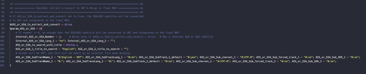

Mais vu ce que tu me dis, tu vas vouloir convertir les ASS donc là tu ne changes rien, si ce n'est vérifier que Internal_SUB_Number = 0;
Ligne 84 : tu laisses à false, car la conversion et l'intégration sont gérés via ce qui est à la fin.
Là !
Tu laisses à true, bien évidemment, et tu paramètres jusqu'à 2 ASS/SSA à convertir en suivant les consignes précédentes sur la langue et le nom pour la recherche.
Ligne 105 & 106 : ici, tu dois impérativement laisser les 0: devant chaque paramètre de langue/titre etc... Car les fichiers convertis sont traités comme des fichiers séparés.
Pour les sous-titres, le SDH c'est pour les sourds/malentendants. forced_track c'est pour un affichage forcé, lorsque le dialogue n'est pas dans la langue audio choisie, le sous-titre est dit forcé, donc mis en automatique : default:yes.
