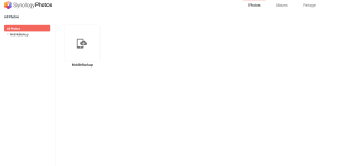

Ayant déplacé le dossier PhotoLibrary du dossier "home/Photos" vers le dossier partagé "photo", SynologyPhotos n'y a plus accès.
Je n'arrive pas à trouver le moyen de lui spécifier le nouvel emplacement de la bibliothèque...
Si vous avez des idées pour m'aider à résoudre ce problème, je suis preneur. ;)

Dans SynologyPhotos, sous "All Photos" (cf.capture), je n'ai plus que MobileBackup (puisque j'ai déplacé le dossier PhotoLibrary). Or je voudrais que SynologyPhotos "pointe" vers le nouveau chemin du dossier PhotoLibrary.
Penses-tu qu'une ré-indexation des dossiers résoudrait le problème ?

J'ai finalement trouvé comment avoir accès à ma bibliothèque déplacée dans SynologyPhotos !!!
Il faut aller dans paramètres et activer "espace partagé" ! ;)
Maintenant, dans la colonne de gauche, j'ai le choix entre l'espace personnel et l'espace partagé.
