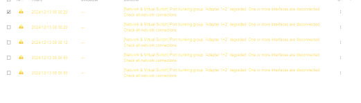

G gnanard Chevalier Jedi 21 Mars 2019 151 23 18 13 Décembre 2024 #1 Bonjour je viens de m'apercevoir après le démarrage de mon nas que j'avais se message savez vous se que je doit faire merci Pièces jointes 2024-12-13 08_50_40-Clipboard.png 24.4 KB · Affichages: 4
EVO Administreur Membre du personnel 25 Novembre 2019 10 281 2 198 293 /var/run/docker.sock 13 Décembre 2024 #2 Salut, Tu a fait un bond entre ton port 1 et 2 ? Tu as quoi comme switch ?
G gnanard Chevalier Jedi 21 Mars 2019 151 23 18 13 Décembre 2024 #3 salut oui mais je n'ais pas de switch reliez direct à ma box avec mes deux câbles réseaux
EVO Administreur Membre du personnel 25 Novembre 2019 10 281 2 198 293 /var/run/docker.sock 13 Décembre 2024 #4 Alors supprime ce bond, ta box ne gère probablement pas cela
G gnanard Chevalier Jedi 21 Mars 2019 151 23 18 13 Décembre 2024 #5 salut ha ok merci c'est la SFR 8X
EVO Administreur Membre du personnel 25 Novembre 2019 10 281 2 198 293 /var/run/docker.sock 13 Décembre 2024 #6 gnanard a dit: salut ha ok merci c'est la SFR 8X Cliquez pour agrandir... Oui, donc pas d’agrégation possible. Tu peux connecter les deux cables, tu aura 2 IPs, le multichannel SMB sera possible si NAS / PC compatible. Mais pas d’agrégation.

G gnanard Chevalier Jedi 21 Mars 2019 151 23 18 13 Décembre 2024 #7 ha ok sinon j'ais un switch netgear GS308T qui fait agrégation est ce que sa pourrais marcher par contre dessus je n'ais pas de connecteur SFP 10 GB
