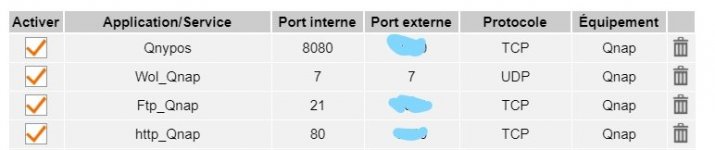

Concernant les règles PAT : NAT : Il faut lister les services que tu utilisera sur le NAS :
InkedCapture_LI.jpg Le port interne est le port du NAS ;le port externe le port d'accès qu'il faudra indiquer dans l'adresse .
Si tu modifie les ports par défaut ne pas utiliser la plage d'adresse de 1 à 1024 car il sont réservé aux services : 21 pour le FTP; 80 pour le http ect ...............

J'avais changé le port d'accès pour l'administration web en 1971 par exemple, ce qui fait que quand je joins mon NAS depuis l'extérieur je vais sur //////.myqnapcloud.com:1971
Je dois donc créer une règle nat/pat avec ce port là, en tant qu'interne alors? Mais je redirige vers quoi en externe?

Pour les DNS si tu met dans l'interface du NAS : DNS principal :192.168.1.1 qui correspond à l'adresse de la Livebox ;le NAS utilisera les DNS d'Orange .Comme indiquer plus haut les DNS D'orange sont en dur dans la Livebox (tu ne peux pas les modifier à ce niveau) donc en mettant 192.168.1.1 le NAS utilisera les DNS de la Livebox
Manon003 a dit:
Oui Bravo! Bravo :roll: ( pas privé de dessert ce soir :mrgreen: )
Dans ce cas la règle : Port interne : 8080 port par défaut de l'interface d'administration du NAS
Port externe : 1971
Protocole : TCP
Equipement : le Nas
De cette manière lorsque tu tape de l'extérieur //////.myqnapcloud.com:1971 ce sera rediriger sur le port 8080 du NAS (port par défaut de l'interface d'administration)

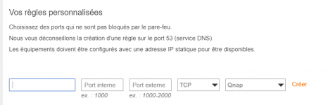

Comme on n'en finit jamais... j'ai fait une règle comme tu as indiqué sur l'ip d'une des pattes réseaux du NAS mais dois-je faire la même avec la 2ème?

Pour les règles NAT/PAT : Il faut créé une règle pour chaque service que tu utilise :
Exemple je met un petit site Web sur mon Nas : Service Http sur port 80 ( par défaut):
Port interne 80 ( port du Nas par défaut) port externe 6080 (par exemple) et mon site web sera accessible via xxxxx.myqnapcloub.com:6080

J'ai bien saisi (oui ça arrive :-D ) les différents services à intégrer dans les règles NATPAT mais dans le choix des équipements à ajouter j'ai les 2 interfaces réseaux donc dois-je ajouter les 2?

Je ne suis pas sur d'avoir bien compris la question : Si tu relis le Nas sur une seul interface réseaux au switch tu devrais retrouvé cela sur la Box Capture.PNG
Maintenant si tu veux utiliser : Services Web port 80 ; service FTP : port 21 ce sont les ports par défaut sur le Nas ( port interne ): Il faudra donc créer une règle pour ces services.
