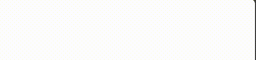

Bon... je reviens vers vous .. Alors détail étrange que je souhaite partager .. Le souci ne se présente pas en WIFI... bon, par contre en Wifi je suis à 10mo/s en download comme en upload,mais c'est stable .. Par contre en Ethernet c'est la dégringolade comme expliqué .
Voici un Gif qui vous montre concrètement ce qui se passe en Ethernet ... Ca démarre dans une dizaines de secondes.. Le débit décolle bien, et ensuite .. Pour mieux repartir .. et ainsi de suite ..
et en WIFI :
J'ai changé le cable ethernet par un CAT 8 ! mais pareil ..
commencez par faire un test de débit sur nperf et regardez les coubes si elles sont droites
Tu expliques que c'est depuis l'extérieur, puis tu parles de ton wifi. Je ne comprends pas.
