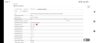

Je viens d'acheter un QNAP TVS-663 d'occasion.
Installation depuis le début. Aucun programme complémentaire installé. Dernier firmware installé (j'ai aussi essayé avec un plus ancien)
Problème : le CPU est indiqué à 78°c !

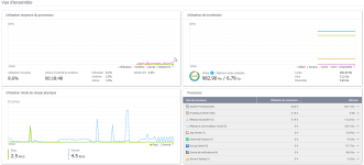

Pourtant c'est plat sur la RAM et le CPU. Aucun service ne consomme anormalement.
HElp :o(

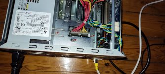

Deux ventilateurs de 9cm sont proches d'un dissipateur thermique pluggé sur le CPU, il tournent à fond.
    3.4 MB · Affichages: 9
La vue plus globale :
  • 1 = le dissipateur thermique sur le cpu
  • 2 = un autre dissipateur thermique connecté avec le tuyau en cuivre au premier
  • 3 = le ventilateur qui extrait l'air

Dans votre 1er impression écran, le CPU indique une charge de 18% avec une température systeme supérieure à 45°C.
Si le NAS possède une charge de 15/20% alors cette température pour ce CPU ne me surprend pas. ( Le CPU est capable de supporter jusqu’à 90°C ).

Les températures sont bien prise capot fermé ? en passif le flux d'air et encore plus important , aussi attention au cable qui pourrai "casser" le flux.
C'est un CPU passif et plutôt ancien, en AMD donc effectivement 78° c'est loin de me choquer.
La machine a surement un peu d'age, tu pourrai lui changer sa pâte thermique pour gagner peut être un peu.
Bon je vais stocker le NAS au garage, à côté de la télé c'est trop bruyant.
On verra après le changement de pâte...
Bonjour 10°C c'est bien mais il reste 68°C au repos.... Est-ce possible de changer les ventilateurs pour des plus grands ? Genre 120mm? Au passage ils tourneront moins vite (donc moins de bruit et si tu peux mets des silents pour encore moins de bruit) et un flux d'air plus important pour un refroidissement amélioré.
