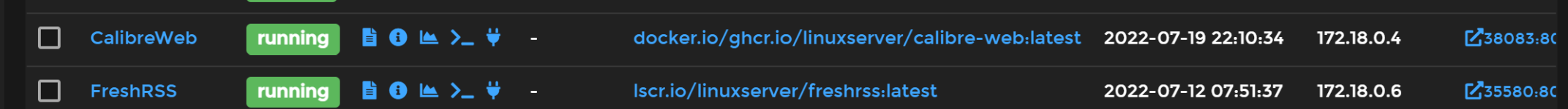

3- vous trouverez dans la liste des containers celui de Calibre-Web

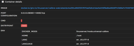

4- Cliquez dans son nom et vous arriverez dans les détails du container

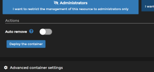

5- La ligne qui nous intéresse est dans l'encadré ENV et la ligne précise DOCKER_MODS, vous constaterez qu'elle est différente de mon container( une erreur de copie peut-être dans le docker-compose de déploiement peut-être).

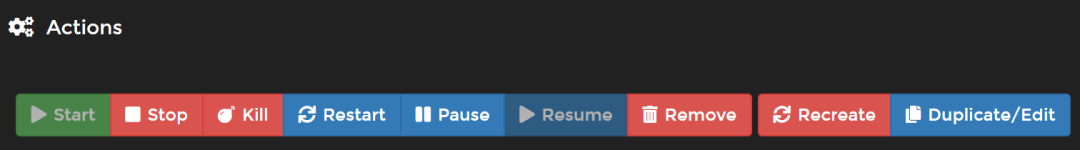

Pour la modifier, il faut tout d'abord arrêter le container en cliquant sur STOP au niveau des actions, puis cliquer sur Duplicate/edit

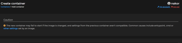

6- vous arrivez dans le menu Créate Container

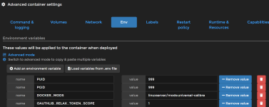

7- un peu plus bas, vous avez les advanced settings avec plusieurs onglets; dont un onglet ENV
8- sur la ligne Name: DOCKER_MODS; en value en face, il faut mettre: linuxserver/mods:universal-calibre
9- Une fois modifié, il suffit de redéployer le container en cliquant sur Deploy the container. Il vous indiquera effacer le conainer actuel et redéployer avec le nouveau.
10- Laissez lui le temps de redémarrer ( plusieurs minutes). Si vous voyez qu'au final, vous avez une 502 , n'hésitez pas à faire un restart sur le container.
En espérant que cela vous serve ;)
    118.5 KB · Affichages: 0

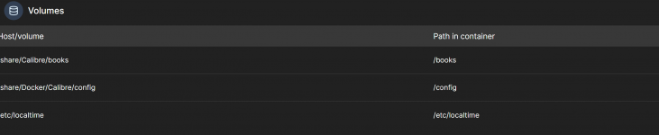

Cela vient du fait justement que Calibre Web est un container et que le chemin par défaut de la recherche de la bibliothèque par le container est, il me semble:
/share/Calibre/books
Si tu utilises bcp de container Docker, je te conseille d'installer Portainer. Il te permettra de voir sur quel chemin de ton Nas il recherche par défaut.
Par exemple:
Ensuite, tu as 2 solutions:
- tu bouges ta bibliothèque Calibre pour la transférer sur ton NAS dans Calibre/books
- tu utilises Portainer pour changer le chemin ou regarde le container pour le mettre à ta sauce. Attention, il faut que tu stoppes le container pour l'éditer et faire tes modifications; puis, tu le redéploies. Il doit exister pas mal de tutos Portainer ;)
