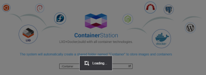

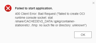

Sur 5.x
J'arrive cette fois à installer le docker mais impossible de le démarrer :

Je me suis permis de poser ta question sur le discord QNAP voici ce que vincent1890 a répondu :
Je dirais de creuser :
- En première lieu sur l'espace restant étant donné que le message indique un problème espace restant sur CACHEDEV2_DATA espace qui est non indiqué dans les messages donc vérifier l'espace sur celui ci et NON CACHEDEV1_DATA
df -h /share/CACHEDEV2_DATA/
- En second les quelques liens ci-dessous permettre de comprendre comment vidanger les docker et donnée NON utilisé ou anciennes (cela peux normalement aussi être fait a partir de l'interface container Station) attention a bien sauvegarder les donnée au préalable si besoin.
https://linuxhint.com/fix-docker-no-device-space-left-error/
A voir âpres la purge de docker et la vérification de l’espace de stockage de CACHEDEV2_DATA si le problème est toujours persistant.

Bonjour EVOTk,
Il semblerait que tu aies vu juste. (y)
 sudo df -h /share/CACHEDEV2_DATA/
Filesystem                Size      Used Available Use% Mounted on
df: /share/CACHEDEV2_DATA/: can't find mount point
A noter que je n'ai jamais utilisé Container Station jusqu'à présent sur mon NAS en firmware v4 (ou alors je ne m'en souviens pas). :rolleyes:
Du coup est-ce bien utile de faire un docker system prune --all --force ?
Et dans ce cas comment puis-je corriger ce problème de configuration de Docker/Container Station ?

On est bien d'accord qu'il y a un problème avec /share/CACHEDEV4_DATA/.qpkg/container-station/tmp ? :unsure:
cd /var/lib
drwxrwxrwx  2 admin administrators 100 2022-01-04 23:19 container-station/
lrwxrwxrwx  1 admin administrators  59 2022-01-04 23:19 system-docker -> /share/CACHEDEV4_DATA/.qpkg/container-station/system-docker/
cd /share/CACHEDEV4_DATA/.qpkg/container-station
drwxrwxrwx  2 admin administrators  4096 2022-01-04 23:54 bin/
lrwxrwxrwx  1 admin administrators    20 2022-01-04 23:54 container-station.sh -> script/start-stop.sh*
drwxrwxrwx 22 admin administrators  4096 2022-01-04 23:54 ctstation/
drwxr-xr-x  4 admin administrators  4096 2022-01-04 23:57 data/
drwxrwxrwx  9 admin administrators  4096 2022-01-04 23:54 etc/
drwxr-xr-x  2 admin administrators  4096 2021-11-08 06:56 image/
drwxr-xr-x  2 admin administrators  4096 2022-01-04 23:54 kernel-module/
drwxr-xr-x  2 admin administrators  4096 2022-01-04 23:57 lib/
drwxr-xr-x  7 admin administrators  4096 2021-11-08 06:56 run/
drwxrwxrwx  2 admin administrators  4096 2021-10-15 04:14 sbin/
drwxrwxrwx  3 admin administrators  4096 2022-01-04 23:54 script/
-rw-r--r--  1 admin administrators 22967 2022-01-04 23:57 start-stop.log
drwx--x--x 14 admin administrators  4096 2022-01-04 23:54 system-docker/
lrwxrwxrwx  1 admin administrators     7 2022-01-04 23:54 tmp -> var/tmp
drwxr-xr-x  7 admin administrators  4096 2021-08-24 10:51 usr/
drwxr-xr-x  7 admin administrators  4096 2022-01-04 23:57 var/
cd var
drwxr-xr-x 5 admin administrators 4096 2021-11-08 06:56 cache/
drwxr-xr-x 7 admin administrators 4096 2022-01-04 23:54 container-station-data/
lrwxrwxrwx 1 admin administrators   60 2022-01-04 23:57 image -> /share/CACHEDEV4_DATA/Container/container-station-data/image
lrwxrwxrwx 1 admin administrators   58 2022-01-04 23:57 lib -> /share/CACHEDEV4_DATA/Container/container-station-data/lib
drwxr-xr-x 6 admin administrators 4096 2021-11-08 06:59 log/
drwxr-xr-x 4 admin administrators 4096 2021-11-08 06:56 middleware-lib/
drwxr-xr-x 6 admin administrators 4096 2021-11-08 06:59 run/
lrwxrwxrwx 1 admin administrators   58 2022-01-04 23:57 tmp -> /share/CACHEDEV4_DATA/Container/container-station-data/tmp
Cela pourrait expliquer que cela tourne en boucle lors du premier lancement...
Ceci est un lien symbolique.
Le répertoire /share/CACHEDEV4_DATA/.qpkg/container-station/var/tmp est un lien symbolique vers /share/CACHEDEV4_DATA/Container/container-station-data/tmp
/share/CACHEDEV4_DATA/Container/container-station-data/tmp est le véritable dossier /tmp
Plus d'info sur les liens symbolique : What is a symlink in Linux?
Au temps pour moi, à force de chercher l'erreur j'ai confondu .qpkg/container-station et Container/container-station-data, je pensais donc à une boucle infinie. :censored:
/share/CACHEDEV4_DATA/.qpkg/container-station/tmp pointe vers /share/CACHEDEV4_DATA/.qpkg/container-station/var/tmp
/share/CACHEDEV4_DATA/.qpkg/container-station/var/tmp pointe vers /share/CACHEDEV4_DATA/.qpkg/container-station/tmp
