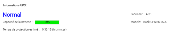

Pour répartir mes équipements entre mes 2 UPS (un APCBACK UPS ES 550VA) de 7ans d'âge - pour lequel je n'ai aucune visibilité sur l'état de la batterie - et le nouveau EATON Ellipse ECO 800 USB FR) je cherche à identifier les consommations réelles des différents devices.
