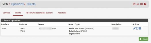

J'ai OpenVPN de configuré sur un nas Syno, je souhaite connecter en tant que client sur un pfsense ce VPN mais j'ai un blocage.

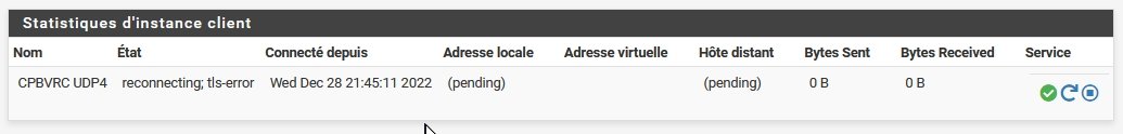

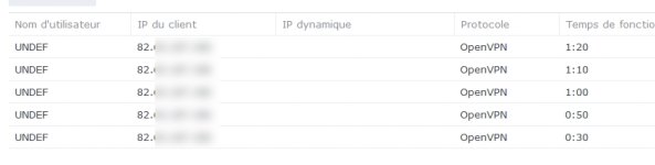

Je vois bien les connexions arrivé mais elle ne tienne pas et l'utilisateur n'est pas reconnu.
Côté pfsense j'ai cette erreur.
Niveau config tout à l'air bon j'ai mis comme sur le Syno.
Je n'ai pas activé le TLS car j'ai trouvé ce sujet ou une personnes a réussi à faire la connexion.

- Add existing CA in System> Cert Manager. I copied CA from Synology "export configuration" file. Only Certificate Data field is needed to fill in pfsense.
- VPN > Openvpn > Clients. Add new. Match Synology server properties (stated above). Key thing for me was to uncheck "Use TLS key". Don't forget to select "Peer Certificate Authority" this is the one that was created in Cert. Manager. My Synology uses username and password so I chose it under "Client Certificate", don't forget to fill in username and password. Set compression to LZO and thats it. If client was configured correctly then via Status > IPsec you should se entry that shows client connection status is UP.
- Go to Interfaces> Assign and assign new openvpn client interface (should be named like that).
