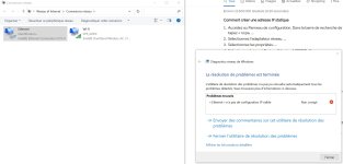

Merci pour le l'info ou vérifier/modifier la configuration IP/DNS utilisée par le Nas.
J'ai tout mis en détermination auto.
Bingo : Roon se reconnecte, se réouvre et fonctionne !!!
. Merci encore à toi pour tes conseils avisés et guidés.
