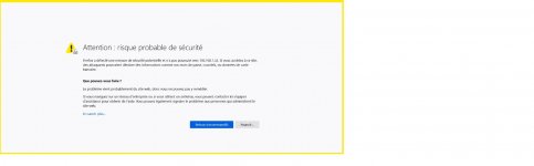

Depuis mon domicile je me connecte en https sur mon nas, à chaque fois j'ai cette page qui s'affiche.
Pouvez-vous m'indiquer ce que je dois faire, svp?
Merci pour votre aide

Il faut que tu génères un certificat ssl pour avoir une connexion en hpps. Tu peux le faire via let's encrypt par exemple. Ça se gère dans le menu certificat de ton nas.
Envoyé de mon IN2023 en utilisant Tapatalk
Si tu veux te connecter en https même depuis ton domicile , il faut réunir plusieurs conditions :
1) Prendre un nom de domaine en : xxxx.synology.me
2) Installer un certificat Let's Encrypt sur le Nas
3) Ouvrir les ports (5001 ) dans la Box vers le Nas
Ensuite pour te connecter à ton Nas que ce soit de chez toi ou de l'extérieur il faut passer par le nom de domaine
Y a t-il un intérêt de se connecter depuis son domicile en HTTPS?
Sur le plan de la sécurité pas vraiment car chez toi tu es sur ton réseau local . C'est plutôt une question de facilité . Une fois paramétrer tu n'a plus à jongler entre adresse Ip et nom de domaine . Que tu soit chez toi , depuis l'extérieur ou avec un smartphone tu n'a plus que le nom de domaine et tu es tjrs en https.
