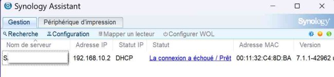

J'ai réussi à remettre en route le réseau local (4PC, 1 imprimante) mais je n'arrive pas à rétablir l'accès au NAS.
Grâce à l'assistant Synology assistant, j'ai réussi à remettre le NAS sur la plage d'ip du réseau 192.168.10.x au lieux de 192.168.1.x et retrouvé l'accès aux fichiers partagés sur le réseau local. Par contre je n'arrive toujours pas à me connecter au tableau de bord DSM et les accès externes ne fonctionnent plus.
J'ai tenté le branchement direct du Nas sur un PC en RJ45, mais c'est pareil pas d'accès DSM. J'ai fait un reset-1 du NAS pour voir si je rétablissait l'accès, mais non. Après remise sur la plage d'IP les fichiers partagés sont de nouveau accessibles, mais les accès externes au NAS et à DSM en local sont toujours impossibles.

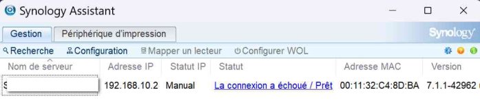

première constatation : j'avais cru donner une IP fixe au NAS grâce à synology assistant en 192.168.10.106, mais en fait ça n'a pas marché ce matin le nas est en 192.168.10.2.

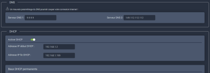

voici la liste des baux du panneau de config de la box
On voit ici que j'avais établi le bail statique 192.168.10.106 (en copiant-collant les infos du cadre Appareils connectés au LAN et qu'il a changé d'IP.
Voici les règles de redirection que j'avais faites qui ne sont plus valables puisque le NAS à changé d'IP. l'autre PC que j'avais mis en fixe est bien resté en .58.
Voici les résultats du ping et des autres requètes, le NAS n'a pas répondu :
C:\Windows\System32>ping -a 192.168.10.2
Envoi d’une requête 'ping' sur SA[192.168.10.2] avec 32 octets de données :
Délai d’attente de la demande dépassé.
Statistiques Ping pour 192.168.10.2:
Paquets : envoyés = 4, reçus = 0, perdus = 4 (perte 100%),

Au niveau de la Freebox Pro, la plage DHCP va de 192.168.10.100 à 192.168.10.199 et tu as attribué le DHCP statique du NAS à l'adresse 192.168.10.106. Tu as donc mis le DHCP statique au milieu de la plage d'adresses dynamiques or il faut que les beaux statiques soient en dehors de la plage attribuée aux baux dynamiques.
Je te propose par exemple de définir la plage des baux dynamique de 192.168.10.130 à 192.168.10.199. Ainsi tu pourras définir tes baux statiques dans la plage 192.168.10.100 à 192.168.10.129. Tu peux donc réserver l'adresse 192.168.10.100 au NAS et 192.168.10.101 à CÉDRIC BUREAU.

Le NAS est resté configuré en 192.168.10.2 la plage DHCP est toujours de 192.168.10.100 à 192.168.10.199.

Il semblerait que le problème ne vienne pas de la box, mais du NAS qui se serait "mis en sécurité" et ne répond pas aux requètes, les dossiers partagés restant accessibles en local.
L'assistant Synology trouve bien le NAS mais ne peut s'y connecter non plus :
manuel.jpgavec l'assistant j'ai tenté de passer le nas en connexion automatique DHCP à l'aide de l'onglet configuration, la configuration semble être prise en compte, mais pas de connexion à DSM non plus :
DHCP.jpgSi vous pensez à autre chose, je pourrais tenter lundi. Merci de m'avoir lu.
Et pourquoi il ne répond pas en manuel ? l'ip fixe est bien en dehors de la plage. Après redémarrage le NAS est toujours sur 192.168.10.2
Il me semblait que les ip fixes devaient se trouver en dehors de la plage DHCP.
Le + simple est de mettre la plage sur Free Pro à partir de 2 et fixer l'IP du Nas sur 2 - et ton Nas reste en DHCP sur 2
Si tu veux mettre ton Nas en 12 (sans changer la plage DHCP sur Free Pro) - Tu mets le Nas en Bail permanent (sur la Free Pro) en 12 et tu redémarre ton Nas (avec réseau DSM en DHCP) et il se mettra automatiquement sur cette nouvelle adresse.
Tout se passe comme si le NAS était en IP fixe et que le service web n'était pas démarré. Je pense qu'un réinit mode 1 devrait tout remettre en ordre de marche.
EDIT
Finalement est-ce que ce ne serait pas que le pare-feu se serait activé sur le NAS bloquant tous les accès entrants, sauf SMB ?
Cela expliquerait qu'il ne prenne pas une adresse en DHCP car le DHCPOFFER en retour serait bloqué
Et ça expliquerait aussi "La connexion a échoué" du Synology Assistant
Mais deux questions restent sans réponse :
- pourquoi SMB reste autorisé ?
- pourquoi un repli sur 192.168.10.2 ?
Je veux mettre le NAS en IP fixe pour pouvoir rediriger l'accès externe et apparemment il est bien en fixe en 2. Faut pas qu'il reste en 2 ? Ça pose problème ? 12 serait mieux ? Désolé si je semble insister, je ne comprends pas.
J'avais fait un reset mode 1 avant hier, ça n'avait pas réglé le problème. (appui 4 secondes jusqu'au bip)
Sur ton interface Free tu mets le Nas en Bail Permanent à 192.168.10.12 (si tu ne souhaites pas changer la plage DHCP)
Sur le Nas sur DSM à réseau tu laisses en DHCP et tu redémarres ton Nas
Il est fixé où ? sur le DHCP de la Free ou sur sur DSM ?
J'essaierais lundi de le passer en .12 le .2, je ne sais pas trop d'ou il sort, toujours est il que le nas est connecté là
