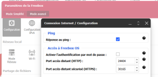

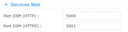

oui, j'ai activé, et je n'ai pas changé les ports ni pour la freebox (80 & 443 en standard), ni pour DSM (5000 & 5001 par défaut).
C'est un peu dommage que l'interface de Free soit par défaut sur les ports 80/443. Pour moi il faut modifier ces ports par défaut . Car si tu veux mettre en place un serveur Web ou le reverse proxy tu aura besoin de ces ports et impossible si déjà utiliser par FreeboxOS
Et pour l'accès distant mettre en place le reverse proxy : box.ndd.synology.me en redirigeant sur le port personnalisé
Super !en changeant les ports de la freebox, cela résoud mon problème.
