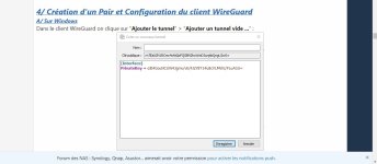

Regarde cela :
Au fait c'est quoi le NAS ? Suivant modèle tu n'aura pas forcement Wireguard , dans ce cas , tourne toi vers OpenVPN par exemple.

Je reviens vers toi car j ai essayé de suivre ton tuto mais n ayant pas Wireguard, je suis bloqué car ce n est pas exactement pareil avec OpenVpn...
Pourrais tu stp m aiguiller ?
J en suis a la création d un pair:
Comme dois je procéder via openVpn ?
En te remerciant par avance
Bonne journée
Avec OpenVPN, c'est différent, il n'y a pas d'histoire de peer. Tu telecharge le fichier ovpn dans QVPN, et tu t'en sert dans le client OpenVPN pour te connecter.
Bien sur l'utilisateur doit avoir l'autorisation d'utiliser OpenVPN, et le port d'OpenVPN doit etre ouvert dans la box, et le parefeu du nas
