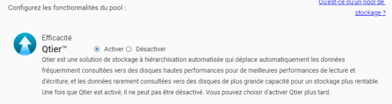

Bref si je veux aussi utiliser la fonction Qtier :
Je vais devoir passer en mode "Contrôle logiciel"
A votre avis ? C'est la bonne stratégie ? (De passer en mode Contrôle Logiciel + qtier + snapshots)

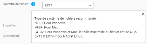

Je pense le faire et le formatage va se faire en EXT4 je suppose ?
Si mon NAS tombe en panne le format EXT4 est lisible sur mon PC ? ET récupérer/Utiliser mes données directement sur mon PC ?

Personnellement, je pense que pour l'utilisation d'un TR- avec un NAS QNAP, il est préférable d'etre en contrôle logiciel. Cela permet de pouvoir utiliser l'ensemble des fonctions.
Cependant je ne savais pas qu'on pouvait aussi faire le Qtier dessus, mais dans tout les cas en RAID5, oublie. Car pour faire un RAID5, tu as forcément 3 disques dans le TR- minimum, et donc il reste qu'une seule place pour un SSD afin d'activer le Qtier. Faire un Qtier RAID5 + 1 SSD n'est pas une bonne idée. En cas de perte du SSD, c'est l'ensemble du pool qui est perdu. A la limite c'est pas mal si le TR contient un RAID1 de 2 HDD, et un autre RAID 1 de 2 SSD.
En controle logiciel, si tu passage en stockage NAS pour avoir l'ensemble des fonctions, alors cela ne pourra etre que rattaché a un autre NAS. C'est pas directement lisible. Uniquement le mode stockage externe permet une lecture directe sur une autre machine. ( Concernant le systeme de fichier pour l'EXT4 c'est possible de lire sous Windows avec Linux Reader par exemple , mais c'est pas un format natif )

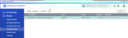

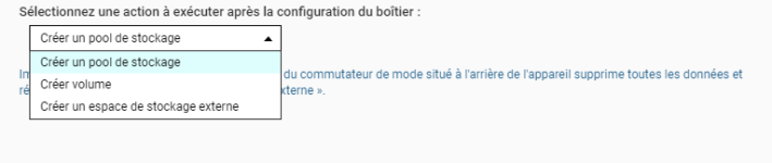

Si je choisis Stockage Externe :
Le raid 5 est par défaut ?? (Ca me va)

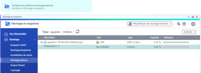

EDIT :
Non en fait le raid 5 à été créer auparavant (je suppose)
Donc je l'ai effacé pour le recréer
Par contre la différence de choix ?
Je suis dubitatif chaque fois que je dois choisir !! Que choisir ?
Je reviens sur l'idée du Qtier... En fait mon NAS à 2 * SSD 500go en Raid 0 en interne et mon boitier 4*2TO HDD
Si je perd un SSD les données ne sont pas perdues.
Non ? C'est une gain réel ?
Edit :
Et non :
Conclusion :
Si QTIERn'est pas possible dans ma configuration actuelle > Raid 5 DIP SWITCH / NTFS (Pour pouvoir brancher mon TR-004 sur mon PC
