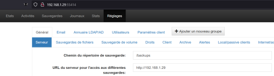

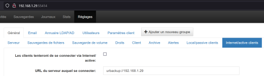

Bonjour, j'ai installé urbackup sous docker avec ce compose : https://privatebin.net/?82f9bbf8d5f90f9a#3GRNPwqDhoUPvsXsVK7NTcdAB191ghCc8cYa4xaWCxy6 mais je n'arrive pas a ajouter un client Windows fonctionnel. J'ai essayé plusieurs combinaisons, télécharger le client via le site ou via le serveur avec l'option Ajouter un nouveau client internet grâce au nom du client internet qui est je suppose le nom donné dans le client: J'ai eu l'état Connecté au serveur internet sur le client et une indexation de celui-ci côté serveur mais après 1 min l'état du client côté serveur est passé de en ligne à hors ligne et plus rien.
Ou l'option Découvrir les nouveaux clients passifs sur le réseau local avec l'IP / nom d'hôte du client à découvrir et en ayant mis le nom du client, j'ai le statut en ligne: oui mais rien ne se passe.
J'ai fait le tour de tous les tutos disponibles et normalement la connexion devrait se faire automatiquement sans avoir a toucher les paramètres de urbackup. Mais voici quelque uns des miens en fichiers joints.
