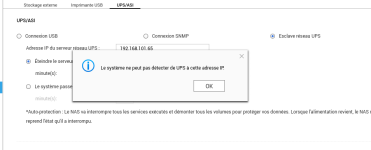

sur mon vieux TS-239 Pro 2, je n'arrive pas à configurer le client NUT via l'interface graphique. Comme vous pouvez le voir sur cette image, ça m'indique qu'il n'y a pas d'UPS (et donc de serveur NUT) à l'adresse indiquée.
Sauf que si je passe en ssh, c'est la liaison se fait bien et j'arrive bien à joindre le NUT-server :
Mon UPS est un Unifi UPS Tower
Le user/mdp configuré est
Qu'en pensez-vous ? Pourquoi en ssh les liens se font mais pas via l'IHM ? Y a-t-il moyen d'outrepasser l'interface graphique et configurer cela directement via ssh ?

[/etc] # upsc -l 192.168.101.65
qnapups
admin/123456
(les confs par défaut acceptées par les QNAP visiblement), et comme vous pouvez le voir l'ID de l'UPS est qnapups
.Qu'en pensez-vous ? Pourquoi en ssh les liens se font mais pas via l'IHM ? Y a-t-il moyen d'outrepasser l'interface graphique et configurer cela directement via ssh ?
Merci pour votre aide,
Cdlt
CH
