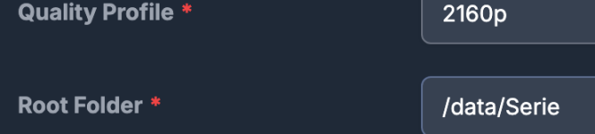

Il faut que tu renseigne tous les * rouges, il te manque quality profile et root folder, il me semble
Bonjour,,
Sauf que je ne peux pas sélectionner "Quality Profile" et "Root Folder" les champs sont grisés, je pense qu'il faut faire le test de connexion avant de pouvoir paramétrer ces deux champs
il faut que dans sonarr/radar tu est un profil qualite de definis et un repertoire des series/films definis, car c'est cela que overseerr va chercher

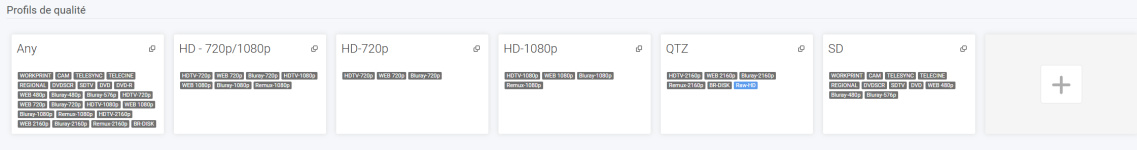

Pour les profil de qualité j'ai ceux de base :

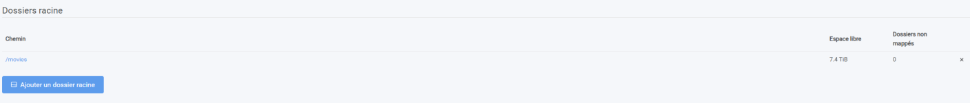

Et j'ai bien mon dossier film dans Radarr :

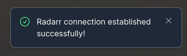

Problème résolu j'ai mis en "Bridge"
- "network_mode: "bridge"

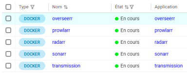

ils sont installés en docker :
et sur mon réseau cela ressemble à ça : Réseaux > Nom de mon Nas > Container > dossier de l'application
