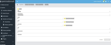

sinon, j'ai trouvé le plugins "AutoShutdown" , je viens de l'installer, mais pas encore testé, faut que je regarde comment il se configure
