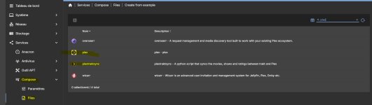

Si tu utilise directement OMV plutôt que Win tu seras beaucoup mieux. De plus il y a un Template Compose disponible pour Plex :) :
