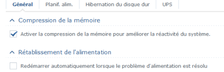

Et je devrais rallumer manuellement le NAS, ou lors du rétablissement du courant, il va se rallumer tout seul ?
Dans l'onglet General, il y a une option "Redémarrer automatiquement ..." pour cela
Le NAS ne s'éteint pas lors de la coupure de courant, il passe en mode "sans échec" au bout de X temps suivant les réglages (les paquets sont arrêtés, et les Volume démontés...), si le courant revient, alors le NAS revient en mode normal tout seul.
Par contre si la batterie ce vide complètement, ou si tu as coché l'option "éteindre l'UPS..." (plus disponible avec DSM7), alors le NAS est débranché (comme si il était débranché de la prise électrique). Et il ne redémarrera pas tout seul au retour du courant, il faudra appuyer sur le bouton power, sauf si tu as coché la case "Redémarrer automatiquement..."
