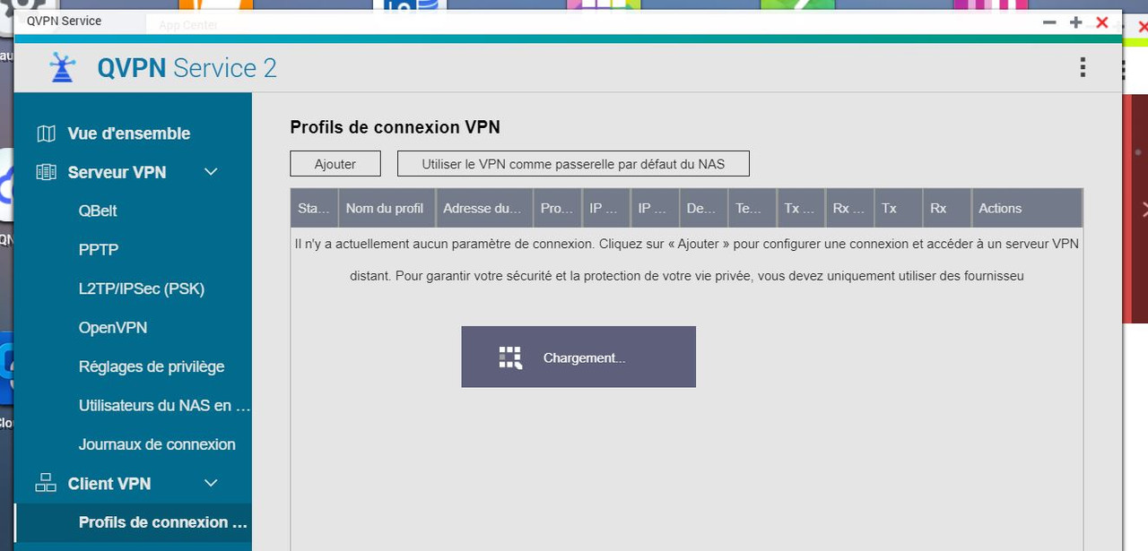

concernant l'essai pour OpenVpn, ca stoppe a point N° 3 (Sélectionnez le fichier OVPN (.ovpn) et cliquez sur « Ouvrir ».)
cela n'aboutit a rien (voir capture ci-dessous) le chargement ne se termine jamais.

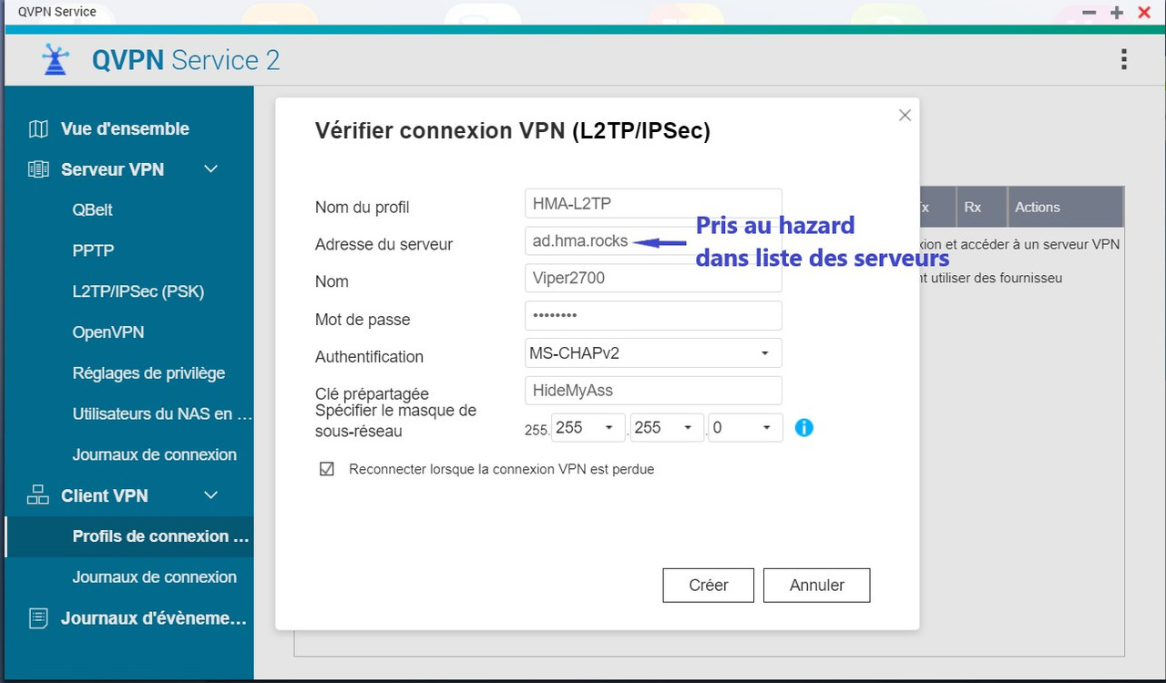

Pour l'essai de L2TP/IPSec, je suis la procédure décrite en récupérant les infos de connexion sur mon compte HMA

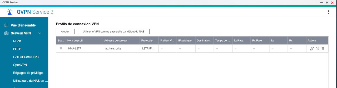

J'appuie sur créer et cela donne ceci :
Je me connecte en cliquant sur "la chaine" dans la case actions, il me dit que je suis connecté mais le statut reste de grisé et aucune adresse, dans le journal de connexion rien n'apparait

As-tu désinstallé/réinstallé QVPN comme conseillé par Coeur51 ? Parce que c'est pas normal que ça tourne sans fin quand tu sélectionnes un fichier .ovpn.

oui, sauf que pour l'OpenVpn cela me donne pas la possibilité de rentrer mes identifiants ou mot de passe car l'ouverture du fichier ovpn n'aboutit jamais.
Je viens de tester chez moi en installant un fichier ovpn HMA au hasard : vpn-configs\UDPFrance.Paris.UDP.ovpn et pas de soucis :
