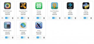

Je ne sais pas exactement, mais voici une capture d'écran:CaptureNAS.JPG
Avez-vous bien pris les mesures de sécurité élémentaires (mot de passe complexe (et à changer))
Oui, mdp complexe sur le compte admin.
avez-vous une ou des applications Web ?
Application web??? je ne sais pas, voir capture, et j'ai aussi Amazon S3 pour le backup. CaptureNAS2.JPG
limitez vous les ports redirigés par votre Box vers le NAS ?
êtes vous en DMZ dans votre box ?
La, je ne comprends rien, j'ai désactivé l'Upnp de ma box. Je vient de contrôler le DMZ n'est pas actif.

Je suis plutôt débutant dans ce domaine, il me faudrait de l'aide.... Sinon, je n'ai pas la dernière mis à jour de l'ADM car je veux pouvoir profiter de Kodi, et je ne sais pas comment faire autrement.

sans être connecté (à votre NAS), cela n'est pas aisé, demandez de l'aide au support (ils sont là pour ça et certainement plus compétent que nos approximations) .
Vos "attaques" ont lieu sur SFTP (donc SSH) vérifier en premier que vous avez changé le port 22 dans la configuration du NAS (terminal)
Mais ce ne sera certainement pas suffisant .
NB si un peu de lecture avant ne vous embête pas, sachez que Kodi 17 et / ou kodi 18 (les 2 cohabitent) peuvent s’exécuter sur les dernières version de A.D.M. (même en 3.3 Beta) à l'aide de l' APKG myHD . (voir ce forum, applications tierces)
